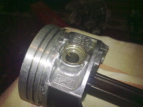

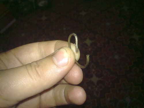

Не в одной литературе не нашёл как ставить стопорное кольцо в поршень, Загнутым концом к пальцу или от пальца или разницы нет?

Абсолютно все равно. Это, полагаю, просто качество такое отечественное, волшебное.... Ни на одной иномарке выгиба никакого нет, и очень на многих они изготавливаются из плоской листовой пружинной стали они шлифованные и абсолютно ровные. Никакой глубокой идеи тут нет. Кстати можно воспользоваться случаем и поставить загибом во внутрь, при последующей переборке кольцо несколько удобнее вынимать будет, но это не существенно.
