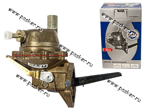

Вот насос на нем лапка, дергаешь ее вверх вниз и, о чудо, топливо подкачивается:)

Насос на картинке фирмы Пекар ставим его и в принципе забываем о подкачке топлива, так как клапана в нем держат нормально. Есть бензонасосы у которых лапка не как у этого по центру , а слева.
