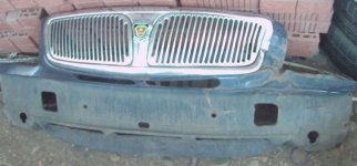

TricK, Вчера супер ржавую решетку отфигачил металлическоой проволокой насодкой на дрель потом наждачкой - наждачка не помогает. Потом еще раз дрелью и покрасил черной краской из балончика. Ща фото сделаю - закину.

Не знаю скока краска продержится. Я её ещё лаком за лачу.
16.05. Пока всё держится отлично. Даже размазанных мух отковыривал тряпкой.
