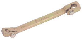

Да пес его знает... вот картинка. Это какой-?

У меня обычный накидной 10-13 для прокачки. А рожковым можно грани закатать
Не поленился и посмотрел мануал - 3102-3110 "библию волговода" в приложении данный ключ назван "для прокачки тормозов" при чем ключ 8-10.
у меня "родные" штуцера (для прокачки тормозов) на 8 стояли (1 шт живая), заменил на 10.
