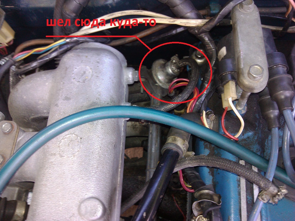

подскажите, пожалуйста, по фото куда должен идти шланг? (РЕШЕНО)

Проблема в том, что двигатель на холостых слегка подтраивает. Нашел по звуку шланг, который "подсасывает" воздух. Затыкаю пальцем - работа ДВС становится ровнее. Подскажите, пожалуйста куда должен идти шланг?

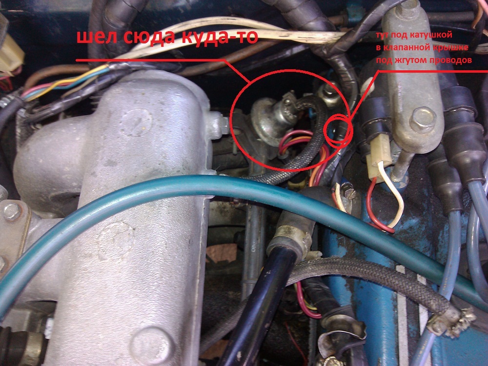

Стыдно признаться, но не нашел в мануалах по устройству:blush2: двигателя, похоже на вакуум корректор но.... кстати, что за агрегат выделен на втором фото?

Re: подскажите, пожалуйста, по фото куда должен идти шланг?
На синей крышке в тех местах должна быть трубка под этот шланг. Это система вентиляции, она связана с системой холостого хода.
Более точно - под катушкой.
Однако, на втором снимке в выделенном месте просматривается конец этого штуцера.
у тебя сброс топлива с клопана регулятора давления в рампе в рессивер идет
Слив топлива с другой стороны. Там всё правильно.
на первом фото это походу обрастка в бак. подключи ее к клапану давления. а шланг с клапана на крашку клапанную
Не вводи человека в заблуждение. Клапан подключен правильно. А "лишний" шланг от вентиляции, вот его надо к крышке.
пойду под капот смотреть
Добавлено через 28 секунд
как у меня сделано
Добавлено через 29 минут 15 секунд
анулирую все что написал ранее, давно под капот не заглядывал)))))))))))))))))
Добавлено через 33 секунды
вольга, ты был прав))))))))
Вольга, прав, посмотри на прилагаемое фото там четко видно куда идет шланг, его закрепляют.
