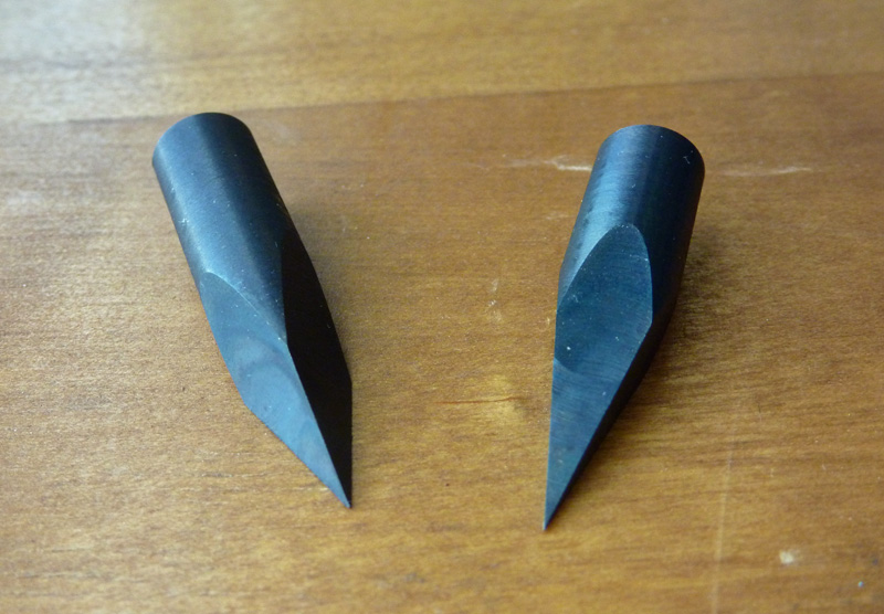

Надо попробовать плоскогубцами подцепить и извлечь керамику с центральным контактом. Главное -- не расколоть ее на части, чтобы осколки не попали внутрь.
Резьбовая часть извлекается, если забить в нее подходящую детальку, заточенную под трехгранный наконечник.

керамика с контактом вышла сразу. Я неправильно пояснил с самого начала, имел в виду те контакты, которые относятся к корпусу свечи
Свечу вытащили :) приспособу сделали из напильника, у которого сняли ручку. Потом за напильник аккуратно 11м ключиком. Вкрутил новую - полет нормальный. Огромное спасибо, мужики!
