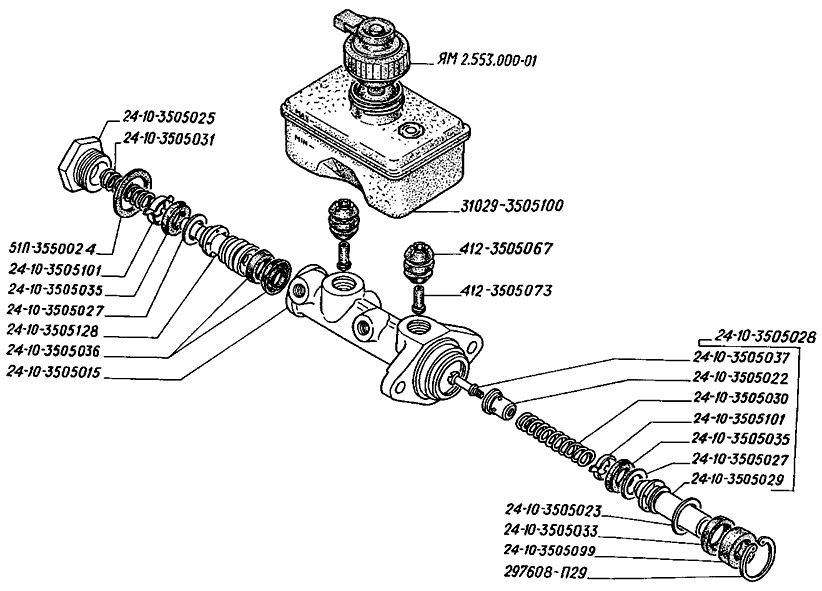

Странно, очень странно. Почитал тут вас, какие-то заплющенные трубки, глушилки. Зачем?
Была проблема утечки жидкости с переднего контура на Волге. В бачке перегородка, жидкость с одного контура уходит, в другом остается. В оставшемся контуре не нужно давления жидкости в бачке, нужно просто ее присутствие, что бы ГТЦ не хапнул воздуха еще и туда. И на одном заднем контуре доезжал куда надо. Только медленнее ехать надо, т.к. зад практически не тормозит (колдун еще мешает), но как-никак тормозит. Остатки жидкости никуда не убегают.
Имел дело с отказом тормозов передних на ВАЗ. Там на ГТЦ пластмассовые трубки, к которым идут шланги от бачка. Одна (передний контур) отломилась, жидкость вытекла, из штанов тоже вытекло, но не об этом. Самое главное вытекла с переднего контура, но тормозов не было вообще. Приехал на ручнике в гараж, заменил ГТЦ, залил жидкость, прокачал и слил из заднего контура. Выехал проверить, а тормозов-то нету, хотя передний контур должен работать. А вот оно что.
В Жигулях снизу ГТЦ есть стопорные болты, которые не дают поршням сжиматься до конца. Т.е. получается, что при разгерметизации одного контура, следущий за ним поршень упирается в болт и не создает давления вообще никак в оставшемся рабочем контуре. Почему - это загадка, зачем эти болты.
В Волге, один поршень, где воздух, прижимается к стенке, второй о него создает давление в рабочем контуре, а в Жигулях нет. Зачем тогда им 2 контура, когда они друг без друга работать не могут? В Вазе все через опу.

собственно потому и появилась эта тема - что хочется несколько автоматизировать процесс глушения дырявых контуров...
Этот процесс, глушения дырявых контуров, исключается своевременной заменой тормозных шлангов, гнилых тормозных трубок, и ипользованием работоспособной ТЖ.
Добавлено через 2 минуты 26 секунд
хотел услышать совет - стОит ли ставить данную приблуду или нет.
не стОит. ИМХО.
Добавлено через 9 минут 27 секунд
(жалкий остаток обеспечиваемый перегородкой - не в счёт)
Именно этот остаток и позволяет использовать второй, исправный контур для остановки а\м.
Но продолжать движение дальше нельзя. ПДД запрещают.
