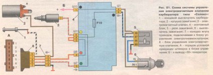

ну да он похож на мой. только че там за клемма на фотке висит с карбюра?

и как она работает? я че то ни хрена не понял! объясните плиз!
"Экономайзер принудительного холостого хода отключает подачу топливовоздушной смеси через систему холостого хода на режиме принудительного холостого хода двигателя, то есть приторможении автомобиля двигателем, когда отпущена педаль управления дроссельными заслонками, а сцепление не выключено. На режиме принудительного холостого хода дроссельные заслонки закрыты, а частота вращения коленчатого вала превышает частоту вращения на холостом ходу. При этом в рабочей полости экономайзера принудительного холостого хода создается атмосферное давление и игла, связанная с диафрагмой экономайзера, перекрывает выход топливовоздушной эмульсии, чем исключается выброс в атмосферу окиси углерода (СО) и одновременно исключает расход топлива. Смена в рабочей полости разрежения на атмосферное давление и наоборот осуществляется пневмоклапаном, который соединен шлангом через патрубок с рабочей полостью экономайзера.

не про то! я знаю для чего он и как работает ! я не понял за каким там клеммы где то от винта идет

у меня просто на клапан провод идет от камутатора а того провода что на фотке у меня просто нет
