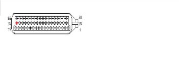

Под торпедой, на моторном щите, есть приваренная шпилька - там собираются несколько проводов, в том числе и со жгута ЭБУ. С этой-же шпильки уходит провод массы на диагностический разъем. Лучше объяснить не могу - ищи по отдельным проводам скорее всего черного цвета, выходящим из жгута ЭБУ.
Теперь вопрос: когда у тебя БК кажет напряжение меньше 11 Вольт есть-ли на нем ошибки ЭБУ и как едет машина ?
И, если сможешь, проверь при заведенном двигателе напряжение на разъеме ЭБУ между контактами №№ 14 (это масса) и 37 (это +12 от главного реле при включенном зажигании). Для этого придется на выключенном движке снять разъем с ЭБУ, выкрутить два винтика в хвосте разъема и, аккуратно поддевая отверткой с тонким жалом сам разъем, вытащить его из крышки. А потом поставить его на место и завести машину.
Ну может кто предложит менее геморойный вариант, просто для меня так проще - видишь результат в конечной точке.
