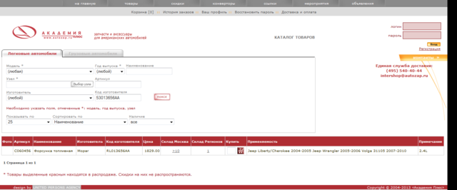

В форсах стоит керамика а она крошится и форсы начинают лить У кого то проскакивало но у многих кто чистил ультразвуком точно такие же симптомы как и у тебя
Огромное спасибо. Я только на них и грешил. Но придется так до января мучаться.У конторы денег нет. А за одну просят 3 тысячи Российских тугриков.

woolf1980, да я думаю за свой счёт можно купить и пускай тебе вернут. я на рабочей антифриз так брал, с чеком к начальству и поставил перед фактом.
а вобще форсунки ультразвуком мыть это бе, лучше уж промывать таким устройством, через него прошло уже не мало машин и все отзывы положительные.
