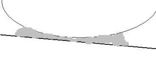

Есть необходимость склеивания двух деталей: металлической окрашенной лаком и плоской пластмассовой окрашенной краской.
Проблема в том, что площадь соприкосновения очень небольшая, т.к. металлическая деталь имеет округлую часть на месте контакта со второй деталью.
Нужно что-то вроде цемента по консистенции, чтобы можно было этим заполнением увеличить площадь соприкосновения. Или что-то типа клея-герметика, но который вибро-температурно-механически устойчив и обладал хорошей адгезией к окрашенным поверхностям.
Ниже есть упрощенный эскиз для простоты понимания проблемы.
Надеюсь что коллективный разум нашего форума подскажет решение.
заранее спасибо.

Teh, а, что за деталь, если не секрет, имею ввиду условия её эксплуатации, и нельзя ли в местах склейки удалить краску, для лучшей адгезии.

OlegRus, та, что металл - противотуманка, а пластик-обтекатель.
Я специально не стал писать, т.к. суть не в самих деталях.
Зачищать можно только пласти, металл, сам понимаешь оставлять нельзя, окислится, заржавеет.

На эпоксидку посади
100% не удержит, ей пористую или впитывающую структуру нужно.
Добавлено через 1 час 26 минут 37 секунд
Вопрос снимается с повестки дня. Время поджимает. Решил крепить жестоко, при помощи кронштейна.

ничем ты на краску не приклеишь ,если есть возможность ,то сверли мелкие дырки и как ниткой их проволокой или мелкими клепками 1мм.,и эти места склеишь ,зашпаклюешь и покрасишь , а краска никаким образом тебе не дасть склеить .
есть Боди какая-то, номер не помню, клеит все и резину и на краску запросто.
Была и такая идея, но решил закрепить на металлическую пластину, применив 4 самореза-"семечек". И всю эту байду загерметизировать.

Есть такая вещ! как акрил-оксид,или у стамотологов карбодент.двухкомпонентный.порошок и жидкость правда карбодент сейчас не достать (в протезировании применяются уже более современные препораты)а акрил -оксидом клеют прессформы составные.я им всё клею.
Правда краску и лак-зачищать!!
