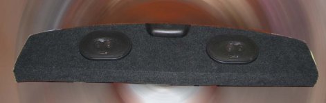

Решил сделать себе в авто заднюю полку. Уже почти все готово, но вот возник вопрос: чем и как правильно приклеить карпет к ДСП? Подскажите люди добрые. Заранее всем благодарен.

Фанера для полки более подходит. А клей используется, момент, 88, ПВА прозрачный, есть спец.клей спрей в балонах по 500мл. Делаеш выкрайку карпета по полке, прибавляя 3-4 см по краям если прямая и больше если с объёмом. Наносиш клей на полку (смотри инструкцию по клею на предмет сколько слоёв ) ,на КАРПЕТ как правило клей наносить не надо. Обратите внимание у него , есть наружная и изнаночная сторона. Изнаночная менее ворсистая. Прямая обътягивается, просто накладывая карпет на полку разглаживаете от середины , к краю даёте время не много подсохнуть . Дальше наносите клей на торцы и край задней части полки. Начиная с прямых учасков полки , загибаете , натягивая карпет. При загибе образуются излишки карпета, в виде складок , а они образуются на криволинейных учасках, утягивая складку, обрезаем , острые ножницы рулят. В процесе натягивания можно использовать степлер, для крепежа стыков и краёв карпета. После обтяжки край карпета ровно обрезаем.

У нас не Москва, у нас провинция. Аэрозоль фиг найдеш. Я сам карпет еле нашел. Пришлось в Киров заказывать. А клей купил 88, решил на него клеить. Всем спасибо. Доделаю, выложу фотку.
