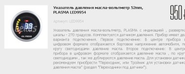

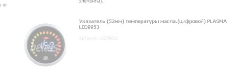

Здравствуйте! Кто ставил датчики давления (дополнительно) и температуры масла? Вот например такие как на фото.
Интересует какие переходники использовать для их установки? Тройник или переходник? Кто ставил, поделитесь информацией.

Насколько я понял датчики ставятся обычные, электронные это громко сказано. Электронные указатели давления и температуры.
А для чего их ставить? Штатного указателя давления мало?

Не факт, что температура будет корректной.
Давление - да - по закону Паскаля давление во всех точках одинаково.
А вот датчик температуры нужно ставить в "проточном" месте, где постоянно есть "обновление" масла...
