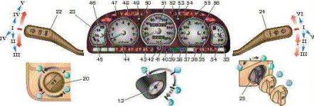

Ситуация такая, ГАЗ 3110, 1999 г. никогда не работал корректор фар. Снял моторчики, блок управления, отнес в магазин, проверили. Окозался нерабочим БУ и один мотрчик. Взял комплект. Подключил все работает. Возник вопрос по установке самой крутилки БУ. Имеются 2 книги по ремонту и обслудиванию автомобиля ГАЗ 3110 и в двух книгах разные положения "0".
Как правильно выставить крутилку? Где "0", где "1" и .т.д.
Может кто опытный подскажет, у кого работает сей девайс. Как им пользоваться.

я решил сделать подругому. Установить переключатель в положение 1, в таком положении выставляю фары, положение 2 и 3 работают в штатном порядке, а положение 0 оставляю для подъема фар. Применяется в темное время суток, для увеличения дальности освещения и в тоже время дабы не слепить встречных дальним светом, например в городе.
Если не прав поправьте.
