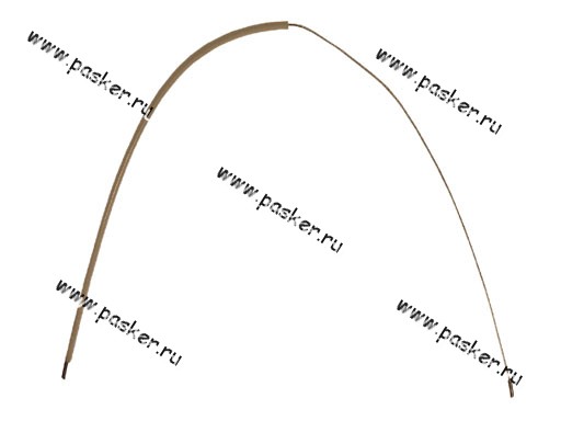

Сменил уже несколько тросиков газа, но все какие-то недолговечные, разрушается пластиковая оплетка:
_http://www.pasker.ru/catalog/goods.php?id=33356"]
[/URL]
Нашел решение. Купил в магазине хороший тросик (вроде от Ваза.):
Взял родной тросик, срезал завальцовку со стороны карбюратора, снял и выкинул пластиковую оплетку. Из оплетки нового тросика вырезал кусок нужного размера.
На концах срезал по сантиметру пластиковую оплетку. Вдел в оболочку волговский трос, установил на место. Все. :)
