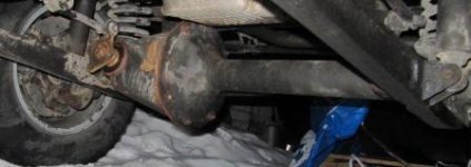

мост разрезной(картер как Г-24)подскажите какие главные пары можно в него установить(передаточное надо 3.9),возможно ли без переделок или с не большими переделками установить дифф. от Газели скажем или УАЗ ,чтоб крестовина сателлитов была, для большей прочности и ходимости для использовния тяжелых условиях? Спасибо за ранее.
Да мост передний,полный привод,подобие Газель 4х4,но немного отличается в частности картером,нразрезной неустановить геометрически,надо этот ремонтировать.

У Газели передний мост неразрезной.
Вы бы сказали поточнее что хотите, а то и Уазики и Волги с ГАЗелями собрали, а что точно вам надо не ясно

Re: Требутся помощь по мосту
Сказал точно ,что надо,какие ГП подойдут вразрезной мост, на разбрке такого не возьмёшь их там нет,дифф. ткже интересует какой можно поставить крое родного Г-24 Авто ГАЗ АТАМАН.
Авто ГАЗ АТАМАН.
по этим машинам очень мало информации.
Дифференциал ГАЗелевский встанет без проблем, а по поводу ГП думаю надо разбирать и смотреть что там и как. и уже подбирать другую ГП
не много фото
ГАЗАТАМАН, че то он так на уазовский колхозный мост похож...
По фоткам плохо видно, но вроде он не гипоиный(похоже на цилиндрическую ГП). Если так то от ГАЗели точно не подойдет ГП

В разрезной мост ГП от газели не подойдёт!
Узнай каталожный номер детали(самой ГП), на какие цифры он начинается?
Каталоги запчастей тебе в помощь.
Мост очень похож на УАЗовский.
Тут никто с такой машиной, думаю, не сталкивался.

К сожалению или нет,но мост не УАЗ с которыми знаком(смысле Уазов)не по наслышке,мост(во всяком случае картер дифа. Волговский) ГП должна быть 3.9,хочу только модернизировать с целью надёжности,а для этого не плохо бы диф. с двумя осями сателлитов и ГП по прочнее.

ГАЗАТАМАН, если внутри стоит волговский диф, то без проблем можно поставить газелевский диф, он как раз по надежнее будет.
А ГП только подбирать

На разрезной мост её не поставишь!
Вы о чем? о главной паре или дифференциале?
ГП согласен не поставиш, а дифференциалы взаимозаменяемы от ГАЗ-24 до 31105 вместе с газелями
Так вот ясности до конца нет,если взять дифф. "Газель"и ГП от Г-24 (3,9)понятно все можно собрать,а ГП от Г-3110 не установить,а почему? т.к.ведомая шест. толще образно говоря и нет возможности дальнейшей регулировки да и монтажа вообще???Может кто ставил проточив до нужного размера у дифа. это к тому ,что может есть такой опыт положительный???
