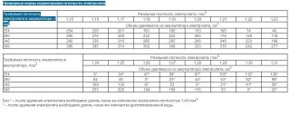

Я у себя добавлял дистилированной воды, полностью заряжал, а потом уже выравнивал плотность.Если плотность была выше - отбирал электролит и добавлял воду, а если меньше - то так же отбирал электролит, но добавлял электролит плотностью 1.40 . Затем АКБ надо опять подзарядить в течении минут так 30 и вновь проверить плотность. Если отличается опять откорректировать.
вот ещё такую табличку нашёл
..и вот ещё
Фоpмула для коppектиpовки плотности электpолита
"За pулем", номеp 9 1983 год.
Vуэ= Vб(Pн-Pт)/Pн-Pд , где
Vуэ - объем удаляемого электpолита
Vб - объем банки (для 6СТ-55 это 633 см.куб)
Рн - начальная плотность электpолита
Рт - тpебуемая плотность
Рд - плотность доливаемой жидкости (для воды - единица,
для кислоты - какая есть)
