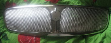

Как сделать вот такую решетку, только в цвет авантюрин или черную? И где найти металлическую сетку? Заранее спасибо !!!
