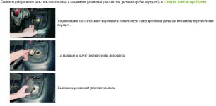

Предыдущий владелец зачем-то или спилил или поставил короткую ручку КПП в ГАЗ3110, такую же короткую как в 9-ке, и мне теперь неудобно,
приходиться наклоняться к рулю чтобы включать передачи.
Как поставить штатную рукоятку (длинную), как разобрать тоннель?

Его не надо разбирать. Поднимаешь вврех резиновый чехол (пластмассовая накладка на защёлках), откручиваешь сферическую гайку и вытаскиваешь рычаг.

Всем здрасте! посоветуйте
ПОМОГИТЕ!
КПП 3110 5ст
отломан рычаг переключения передач, отломан так что размах межу переключением передач увеличен и на трассе вибрация и дрибезжание тз-за точго что уплотнительные кольца и шайбы все эти пластмассочки и резинки тупо не на что надевать, отломан рычаг практически под корень
купил ремонтный рычаг, но не знаю с чего начать, снимать кпп? или можно обойтись заменой черещ салон?
помогите
заранее спасибо

Смотри сообщение №6.
Вынимай и осматривай свой рычаг. Если он действительно поломан - ставь новый. Если он исправен - проблема глубже: надо снимать и разбирать КПП.
