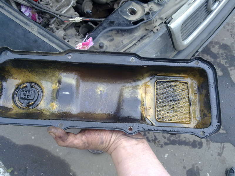

Хотя смотреть на вот такое например мне всё таки страшно.
    60.8 KB · Просмотры: 12
