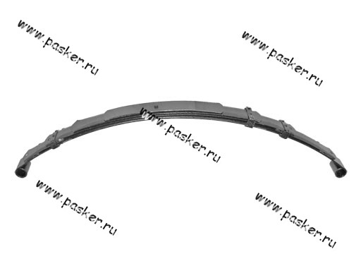

Подскажите пожалуйста какой лист лишний. Машина сильно козлит.

У тебя нет лишних, это усиленный вариант.
Сравнивай:
6 листов, усиленная.
5 листов, обычная.
участник

От количества листов зависит только жесткость подвески.
Козление - это тоже следствие жесткости, я когда на шести листах ездил, то прыгал как козлик на лежачих.
Это 6 листовые рессоры, сам поставил себе такие вместо 5 листовых.
Верно писали выше рессоры тут не причем, трогать их не рекомендую.
