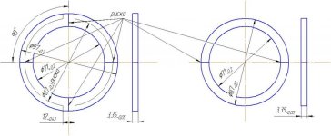

Устранение осевого люфта коленвала - ЗМЗ 406
на эскизе толщина полуколец осевой фиксации коленчатого вала так как мне достался новый кв где все размеры кроме места под полукольца в идеале поэтому нужны полукольца осевой фиксации коленчатого вала толщиной 3,35 мм кто подскажет как это сделать или у кого это можно заказать из бронзы
    50.9 KB · Просмотры: 16

Re: Устранение осевого люфта коленвала - ЗМЗ 406
под заказ делает http://zmz-fr.ru
