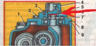

Артур 31029, привет! У меня тоже стучит. Жду тепла, чтобы устранить. Лечится подкладыванием шайбы вот сюда. Слышал мнение, что лучше положить пластинку из пластика - вырезать ил ПЭТ бутылки, например, или канистры.
Получается, что вал сошки болтается вверх-вниз именно в регулировочном винте. Там большой зазор. Если затянуть регулировочный винт, то руль станет тугим, но стук не пропадет. Или пропадет, но ездить будет сложно.

У меня тоже побрякивает и при перетяжке стук проподает,но руль не возращается. Вроде бы сейчас выловил положение в котором почте не стучит и возрат руля остался.

Можешь и сейчас попробовать выбрать зазор у червячной пару,только я сразу от шестигранника на 12 отпилил 1,5 см чтобы можно было подлезти рожковым ключом.
