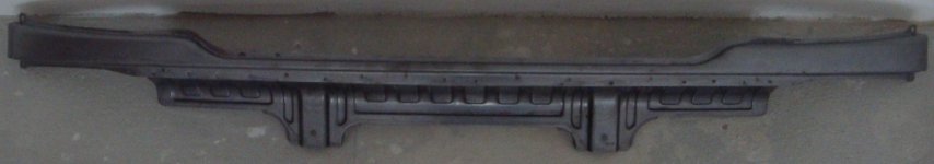

если кто знает как наз-ся штучка под фарой на посл фотке от-я выгнута..планочка эта

whitemouse, Фартук (что под фарой) без проблем выправится.
А по крылу.... ну, если очень много запросят за рихтовку то можно или добавить и купить новое или перед этим из любопытства попробовать отрихтовать старое (вдруг у вас талант жестянщика? :))
А покраска.... если есть теплое помещение и можно взять в аренду краскопульт и компрессор, то можно и самому попробовать, если с деньгами печально и не требуется супер качество.
В общем, чем больше сделаете сами - тем меньше потратите денег. И обратная связь тоже прослеживается :rofl:
Случай не сложный, делается без проблем.
А можно, как уже было предложено, залить мовилем и отложить до лучших времен

whitemouse, если в сервисе - зайдите и спросите :)
По фартуку - снимаем бампер, фару, крыло.
Берем пару брусочков подходящих по размерам, пару струбцинок и молоток. А дальше интуиция подскажет :)
А с покраской... можете ли достать на вечер компрессор с краскопультом и теплое помещение?
Даже не большое - крыло вроде как на болтах :) Снял и унес на кухню :) (только жена прибьет, если такая есть)
Когда-нибудь что-нибудь красили?

Брызговик облицовки радиатора 31105-8401408
сколько этот брызговик может стоить?
Добавлено через 4 минуты 11 секунд
все ясно, 1500 штуки
Блин так мне получается ее только и надо поменять, и морда в порядке. Случай был, козлина один задом въехал, я думал там капец надо морду вытягивать, а там надо лишь эту хрень заменить, брызговик этот самый. Это я удачно зашел к вам в тему.:)
Только маленький нюанс, молотком нужно как можно меньше работать, больше стараться выдавить а не выстучать.
Проблема состоит в том что любые удары имеют свойство вытягивать метал, так что если тупо молотить молотком отрихтовать нормально не получится.
А если уж и пришлось стучать то стучите легонько, лучше стукнуть 30 раз легко чем 1 раз но сильно.
Мне в 1500 руб. с ЛКМ вышло (970 сама деталь, и по 170 грунт, краска, лак).
