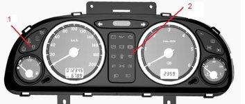

Сигнализаторы все стоят. Меня интересует, что обозначают индикаторы 1 и 2. Сегодня отгоню машинку в бокс, будем с гаражной братией ум морщить...:rolleyes:

pin, номер 2 это подогрев свечей накаливания на дизеле.
