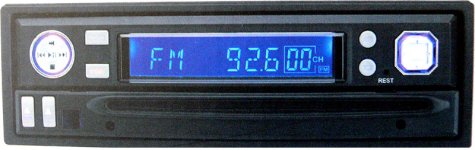

А у меня щас новый Соболек. Вот думаю как раз нд новым звуковым оформлением. Купил PIONEER DA-745, аккустику 16,5см JBL и 16x9 JBL и двухканальный усилок AKAI. Хочу еще саб активный взять и начать изготовление подиумов для аккустики...
