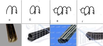

други, есть вопрос, касаемый уплотнителей проемов дверей на газ 2410 ну или хотя бы именно на Волгу...
собрался купить... родные (а) нигде!! не нашел...
были только (б) - ( в магазине называется "волга с\о") оказалось от газели... ( длинная очень)
и (в) оказалась так же с газели (в магазине называется "волга н\о")...
ну и вопросы:
1. взял (б) но думаю может поменять на (в) ... кто что посоветует? и подойдет ли с газели если даже отрезать? ...
посмотрел в интернете, на 3110 (г) такая же как (в) профилем только нет внутренней "не знаю как назвать" - отростка......
2. продавцы в грудь себя бьют, говорят что уплотнители что на дверь что на проем и на перед и на зад одинаковые.. это так ?
Правильно сделал. В может не стать по ширине. С Газели по идее должна стать. А новый всегода по длине отрезаетис. Т.к. они одинаковы для переда и зада.
А адекватные продавцы кончились? на дверь идет уплотнение без металлического каркаса.
И еще когда будешь резать оставь немного т.к. уплотнители слегка утянутся и может появиться зазор.

Ali-xan, спасибо за ответ) наверно оставлю тогда (б) ... а про одинаковость я имел в виду проёмные - длинна , а те которые уплотнители на дверь, одинаково или нет - места " заправки в дверь" и "приклейки на раму окна" (перед\зад)
з.ы. попробовал прикинул (б) получилось на фотке... "выдавило " немного её + место где замок скорее всего "изнахратит"...
з.ы.2. обрезать-то обрезать... но )) там половина обрезается ))) явно не припуск это оставлен)

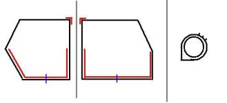

полковник2, там в неё вставлено уплотнение для передней двери за заднем верхнем углу (90град) а для задней двери на переднем верхнем углу, всё для того чтоб "круглость" на изгибе держалась...
...можно конечно резину вывернуть и поставить, но! профиль у ней не круглый, если посмотреть сечение, то две грани у неё есть, которые клеятся к двери...
красный уголок - уплотнение внутри...
красные полосы снизу, места заправки в пазик двери...
синяя черта, начало резины
...правй рисунок - сечение )
