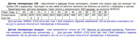

Заехал сегодня в педали машин за датчиком (БК выдает на него ощибку), а там 4 вида их, и продавец молодец сказал что лучше бы знать какой именно а то работать будет не правильно. Вот и вопрос, двигло 406 мозги соатэ, какой датчик ставить то?

На Евро-3 вроде уже терморезисторы.
Добавлено через 5 минут 34 секунды
Возможно в отечественных стоит и К1019ЕП1.
На иномарках вроде бывает датчик на основе LM335 (на Опель бывают прошивки под резистивный и полупроводниковый LM335 датчики), но это надо искать по характеристикам и описаниям.

АвтоТрейд обещает качество датчика ож, из импортных комплектующих
Пока качество наихудшее из всех отечественных производителей.Калужский Автэл и Арзамас рулят!
Добавлено через 5 минут 59 секунд
нафига вообще ГАЗ развел столько ЭБУ для одного автомобиля
Для какого?Для Волги эта проблема неактуальна - на ЭБУ Микас ,Ителма,СОАТЭ датчики температуры одинаковы.Разные только на моторе Крайслер и ЗМЗ 40525(Е-3 который).А актуальна проблема на Газелях,где с 2007 года перешли на ЭБУ ,использующие датчики другого типа,которые как у всех.А ЭБУ меняли из-за прогресса в технологиях производства микросхем и других элементов,его составляющих.В электронике всё очень быстро обновляется.То из чего сделан Микас 7.1 уже давно раритет по меркам электроники.
