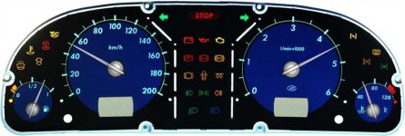

Ребята,скажите пожалуйста,что за красная лампа горит прямо по середине приборки? в виде волны,что ли...

Что то мне каца, что если в пол накала значит масса шалит, при сдёрнутом проводе с датчика продолжает гореть? На торпеде других чудес не происходит?

при включение ЛЕВОГО поворота моргает вся приборка...
Сымай приборку ищи массу в разъемах и саму массу посмотри она прикручена у ног водителя под обшивкой болтом ключ на 10.
100% массы в разъемах нет или дорожка на плате лопнула.
можно попробовать передёрнуть разъёмы на панели не снимая её! спокойно сдёргиваются со стороны педалей.

Ангел Дождя, ложишся спиной на водительский коврик, по максимуму головой лезеш в сторону педелей, смотриш вверх видно кучу проводов, самый верхний правый разъём (это по отношению к лежачему :)) будет видно очень хорошо, от него влево ещё два!
100%
Похоже масса шалит.Надо снимать приборку.С правой стороны , напротив магнитолы(если штатно) есть две шпильки.Вот там и шалит "масса".было такое.
