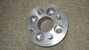

а возить 2 запаски - не очень охота было
а переходники с 5*139,7 на 5*108?
примерно такого вида:

а переходники с 5*135,7 на 5*108?
images
только не 135,7 а 139,7.
с переходниками я ХБЗ. мне показалось проще так как я описал. хотя и проставками можно, только толщину их определить надо(хотя она скорее всего и будет около 2,5см)
