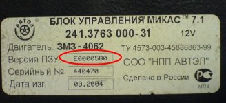

Конечно можно но только на Микас для ДМРВ старого (нитяной) образца
Версии ПЗУ е0000138 , е0000158 , е0000357

А чего бы ему не работать то, Микас 7.1 241.3763. 000-01-это нитяной.
А в чем была причина замены?

Микасы 7.1 почти все (газель , Волга , УАЗ (микас 7.2))аппаратно идентичные , исключение составляют микасы для карбюраторного 406го(отсуствует ряд компонентов ) и под нитяной ДМРВ (по каналу ДМРВ - стоит усилитель).Маркировка микасов Микас 7.1 241.3763. ХХ как раз и говорит о том для какого двигателя и какой комплектации он предназначен , но я как то привык их определять по версии ПЗУ (прошивки), на мой взгляд это не много попроще .
