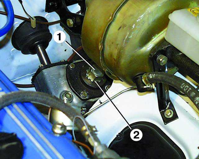

вопрос в тему... в какую сторону крутить шестигранник что бы убрать люфт????И как к нему подлезтьЛюфт может быть в зацеплении ролика с червяком или (и) осевой червяка в картере
Черный плащ, Затягивать, то есть по часовой, чтобы убрать зазор. ТОлько нельзя перетягивать. Иначе будешь крутить двумя руками.![]()

я вообще не понимаю принцип... регулеровки...
что делает колба?? Колба крутиться при повороте руля (1)?
Очень может быть.стук пропал.... может помогло??
