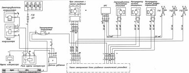

Если что есть вот такая схемка, хотя, судя по всему, она у Вас есть. А на рисунке Такса действительно блок регулировки скорости.
Вот в этом-то подлом руководстве, электронный регулятор скорости (там он под номером 25) обозван термостатом.
