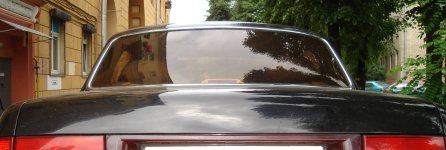

Хочу поделиться.
2 раза воровали магнитолу из машины.
Процедура примитивна - отвертка проламывает личинку замка и дверь открыта.
Пришло время перекрашивать авто и было принято волевое решение заварить места замков дверей и багажника.
Идея не новая, но эффект от ее реализации - просто суперок.
Разумеется это подойдет только для авто с сигнализацией и ЦЗ.
В любой мастерской отверстия заварят за USD 15.
Лишние приводы с личинок удаляются, к замку багажника через салон проводится трос в оплетке. Втягивающий механизм еще не пробовал ставить на багажник, поэтому не знаю будет открывать или нет.

Решение конечно хорошее, но у меня пару раз тяги с приводов замка слетали, и без ключа машину никак не открыть. Как быть в такой ситуации тогда.... А идея, блин, заманчивая!!!!

Как ты закреплял тяги к приводам? Через переходники?
Я подключил напрямую. Загнул как следует. Пару раз с усиленной нагрузкой проверил - тип-топ. Из 4-х замков хотя бы один откроется... Так я думаю.

Что, давно стекла в машине не били? Личинку заменить дешевле и проще, чем стекло. Кстате, если уж так хочется без замков ездить, то отсоедени просто личинку от замка, вынув четырехгранник, личинка просто будет проворачиваться и все.

дело в том что на ЦЗ один только механизм яляется главным, тоесть мастером и если с ним ченить случиться то остальные три замка врядли откроются, так как они срабатывают только после срабатывания этого мастера

Gazfan! Все замки подключены через блок сигнализации. Работают автономно. Сбой возможен только если вылетит сама сигнализация. Тогда уже конечно стекло бить. Согласитесь, днем вряд ли какой-нить наркоша будет бить стекло, а ковырнуть личинку - легко.

Леша на сколько я понимаю от сигналки всего один выход на цз покрайней мере на пантерах, поэтому этот самый конец от сигналки идет обычно к механизму на водительскую дверь и он является главным, а уж после его срабатывания срабатывают все остальные не знаю какая у вас система...

а если зимой замерзнит как тогда? Пару раз было что только ключем и получалось открыть машину.
И еще несколько раз было что умерал аккомулятор (помто выяснил что из-за прикуривателя) так там не только замки там вообще даже приборы неработали.

Сатилит прекрасно открывает багажник и зима и лето только пружынку запора чуть по мягче поставить. Стоит он около 500р зато замки менять больше не надо, взхломать можно только мантировкой.
