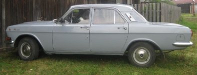

Была у меня ГАЗ-24:
Первую переделку 24-ки произвёл по замене штатного вакуумника на усилитель от 24-10. Педальный узел подошёл вместо родного идеально. Только провода нарастил от снятого гидродатчика на концевой включатель стопов. Потом, замучавшись тормозить передними барабанами, поменял переднюю подвеску на от переходной 3102, которая на 14-х колёсах, с дисковыми тормозами :)
Вот фото такого переднего диска. Суппорт от Москвича, с проставками. Саму подвеску нашёл на разборке.
