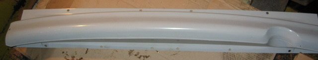

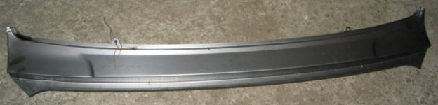

- 3110-5101160 Лонжерон пола задний
- 3110-5101162 Лонжерон пола задний (поз.4 на большой схеме, отдельного фото нет, приваривается к продольным лонжеронам поз 18 и 19)
- 3110-5101172 Лонжерон пола задний нижний
- 3110-5601012 Панель задка нижняя
- 3110-5601018 Панель задка верхняя
Если я не прав, поправьте, пожалуйста
