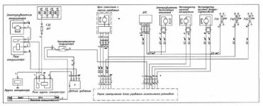

Всем доброго времени суток. Подкинули задачку, принесли два блока климат контроля с 31105. Старый 31107-812020 помер на посту, новый купили 31107-812020-10 вариант с кондиционером. Так как старых в продаже нет. Два разьема по питанию совпадают, вторые другой формы и количество проводов больше.
Схему на новый вариант нашел .На старый что то не могу найти.
Может кто занимался уже такой проблемой подскажите? Можно ли перепаять разьем со старого на новый с теме же цветами проводов или нет?

Думаю что замена возможна, просто останутся не подключены выходы на заслонку рециркуляции и запрос на включение компрессора (-3 провода), остальное все одинаково. Перепаивать наверное не стоит, достаточно поменять саму колодку поставив от старого блока, при этом останутся просто три лишних провода.

Спасибо, схемы распечатал, сейчас посмотрим, что к чему:)
Добавлено через 11 минут 54 секунды
Вопрос вызывает только оранжевый провод. Видимо на него сигнал поступает на включение кондишена через термовыключатель? Еще два провода РГ и Р просто выход на заслонку рециркуляции, без нагрузки они висят себе в воздухе да и все.
Это по нему идет запрос от блока (кнопочки со снежинкой) на включение муфты компрессора, так что он просто останется свободным как и
