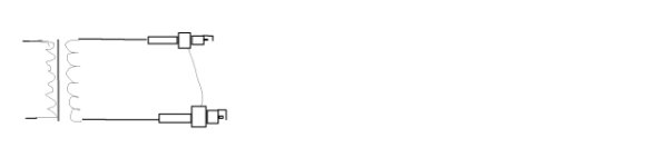

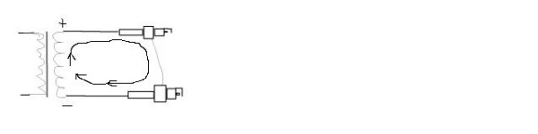

Я по профессии Инженер электрик и очень долго вкуривал почему именно так!
Ну что сложного вроде бы в зажигании ???
Высоким напряжением пробивает воздушный промежуток в электродах свечи и воспламеняет смесь
Я начал ковыряться в эл схеме крайслера и выяснилось что применена схемы зажигания одна катушка на два цилиндра и искра пролетет как в рабочем цилиндре так и в том где в этот момент режим продувки
Схема последовательного соеденения свечей -где корпус двигателя является промежуточным проводом между свечам , да еще они включены встречно -тоесть корпусами друг на друга
Так вот сопротивление среды сжатой и со смесью отличается от той где разрежение и в результате напряжение пробивания на конкретной свечке разная
А тут еще влияет как напряжение пробоя идет по свечкам ,тоесть
искровой разряд имеет полярность
Сейчас не буду забивать голову с какой начинается свечки и как течет ток -от плюса к минусу или наооборот (даже в институтах спорят об прописной истине)
Факт что на крысе при малейшей плохой изоляции колпачка и внешней юбки 1 и 3 свечки происходит превышение напряжения пробоя изоляции и дуга прошивает изоляцию превратив изолятор в проводящую дорожку
а далее полная жопа для работы двигла он начинает троить и колбасить
Вывод- хорошие свечи и хорошие вв провода и еще новые свечи очищайте бензином или спиртом внешнюю юбку
Если мне не веришь поменяй выводы на катушках к свечкам и у тебя начнеться пробой 2 и 4 цилиндров
Я все хотел заняться уменьшением напряжения на выходе катушек но
все никак не займусь этим, а ведь достаточно поставить сопротивление в первичной обмотке катушки чтобы уменьшить напряжение в высоковольтной цепи:gaz_love_girl:
нарисовал схемку -за качество не ругать лень было :)
