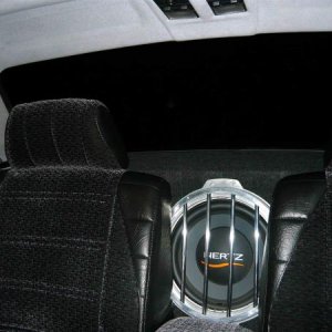

В мебельном магазине приобрел хромированную трубку,обод решетки сделан из стандартной(вырезана внутренняя часть)... трубка нарезана на 5 частей,каждая часть изогнута вручную.В засверленные отверстия по краю решетки вставленны
5 частей труБЫ ...Со дна вставленна светлая сетка(пробовал темную,НО) стянутая саморезами с трубками..В оконцовке дунуто все лаком,дабы не ржавела....Диаметр друбки 10 мм...
Если видел в продаже кооперативные решетки под мерен,то советую подержать в руках и обратить внимание как они выполнены,думаю станет Фсе понятней....
