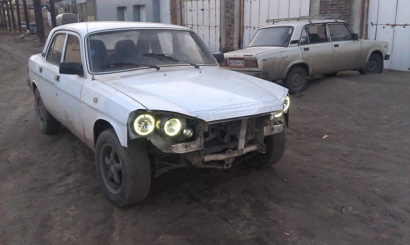

Интересное начало.Жаль конца не видно.Подкрылок конечно ещё будет усилен,но что в итоге будет применено в качестве оформления и возможно ли всё это зарегистрировать????
На сегодняшний день это и есть все что сделано. Подкрылок планирую как ни странно усиливать конструкцией крепления фар там у меня получилась коробчатая конструкция из металла 1,2 мм сварная. А далее по накатанному пути пластилин полиэфирка плюс смола. А с регистрацией думаю не будет проблемм оптика штатная для серийных авто да и Волга снята с производства главно настроить свет хорошо
