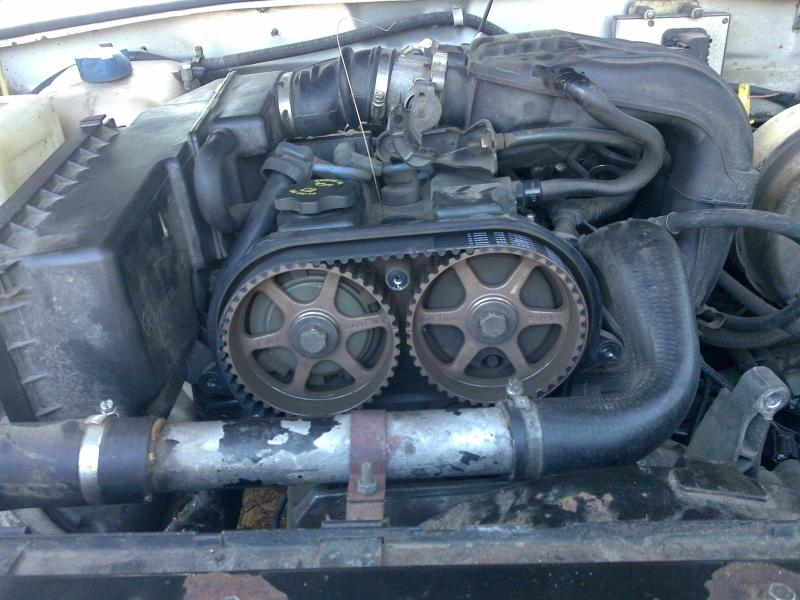

19072011466 вот так распред валы стоят   не правильно ! Пытался завести без успешно )))
S
  • skr
вот так не правильно! вот др фотка Я ж пометил- http://forum.allgaz.ru/album.php?albumid=2319&pictureid=18764 вот так вот правильно только метки должны стоят горизонтально и метка на колен валу должна стоять в ВМТ! там на блоке есть метка к которой подводишь коленвал ! Все просто
Замена ремня ГРМ КОТОРЫЙ ОБОРВАЛО НА ХОДУ !После обрыва не зная того крутил стартером )))
