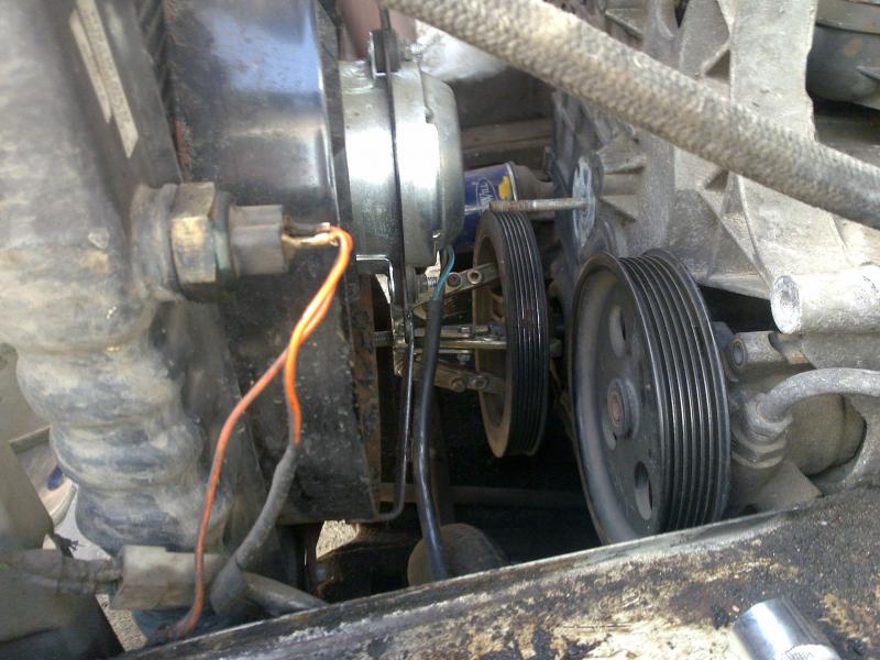

19072011462 упираем съемник в болт крепление шкива и по мере снятия шкива болт выкручиваем !

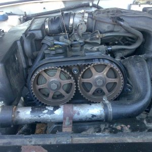

Замена ремня ГРМ КОТОРЫЙ ОБОРВАЛО НА ХОДУ !После обрыва не зная того крутил стартером )))
