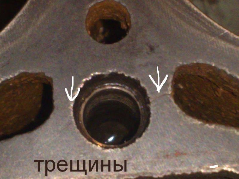

узрил коварные трещины. ((((
Serega64
это говорит О том что какой-то мужлан крутил головочные болты с жидкостью в резьбе,так рапирает блок и лопается таким образом.
заварить думаю не проблема,ведь живем в мире технологий.
найти фирму де все варят (конструкции) там и заварить акуратно.
так-что не стоит огорчатся все исправимо
когда голову снимают, то в отверстия попадает тосол или масло - жидкости, если не откачать их и затянуть болт = трещина в блоке :)
