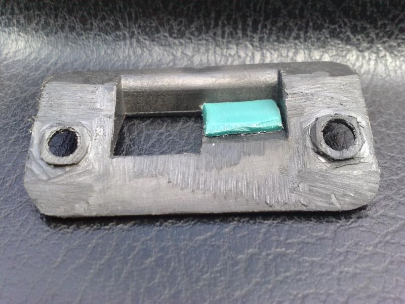

сточил поверхность, приклеил кусочек пластика в место зацепления
ZVR
  • ZVR
ну вот я таким же способом сделал =) потом увидел это фото и понял что сия идея не только мне в мозг пришла
LeX91, по крайней мере, нас уже двое :) а на панели срезали мягкое покрытие типа кожи?
а я вобще убрал эту пластиковую приемную часть, я на железку с резьбой (которая сверху стоит) выгнул маленькую пластинку толщиной 1мм и приварил ее, пару лет уже нет этой похабной щели. Да, еще и пружинки развернул (на петлях) бардачок стремится закрытся. Если кому интересно могу поделится фотками)
Тягунов, была мысль согнуть металлическую, но решил попробовать родную пластмассовую всё-таки переделать. А фотки выкладывайте, многим интересно будет, и кому-нибудь пригодится
