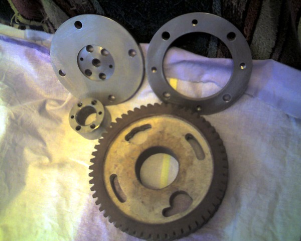

Шестерню использовал при установке 45-го вала ОКБ Двигатель, настраивал на перекрытие клапанов 4-го цилиндра. Ощутимо снизилась "тяга" на низких оборотах, машина начинала "ехать" тысяч с трех оборотов. Но уже с 4500 мотор душит стандартный впуск. Эффекта именно от разрезной шестерни ощутимого не заметил. А вот от увеличения объема до 3л эффект, конечно, есть. Особенно на перевалах и при буксировке.
