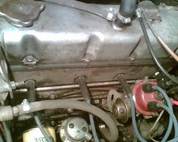

мой пламенный мотор ЗМЗ4022
Steel
Что-то здась не видно, потому и спрошу, а масляный радиатор заглушен или нет?
Пришлось ампутировать:( надоело устранять постоянные течи масла из краника, шлангов... В общем считаю его бесполезной вещью.
У меня тоже такая история. Вот идея в голову пришла, поставить переходник на фильтр (как у вас), и поставить термоклапан для масляного радиатора, их на 406 ставят. Открывается и закрывается автоматически
Вакуум корректор в форкамерном двигателе никогда не было:pardon:
Родной трамблер идет москвичевский Р-147Б без вакуум корректора.

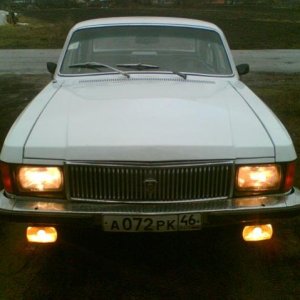

моя волжанка))))
