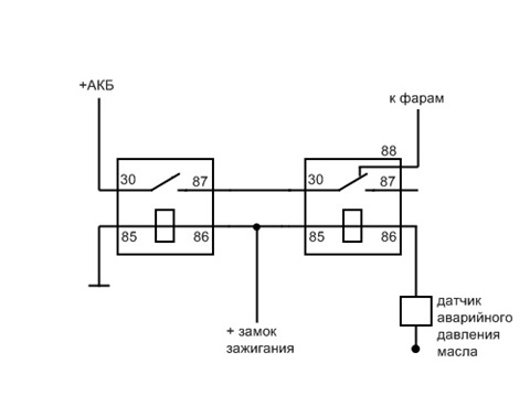

Схемка проста. И на первый взгляд очень удобна.
Но есть НО.
У некоторых а\м лампа аварийного давления масла "подмагивает" на Х.Х.
Что будет с ближним светом?
Признаться честно - понятия не имею что там будет с ближним светом ))). есть пути решения конечно,но я не электрик...Где то я читал как победить этот трабл...В схемку еще что-то добавить нужно чтобы была задержка отключения ...И все...)))
на 3110есть лампочка в вольтметре.она гаснет когда пошла зарядка(клемма на гене).напругу от неё можно использовать как управление вторым реле вместо датчика давления масла.по моему это логичней.дрыгатель запустился -зарядка пошла-свет зажёгся!!!!!:)оп-ля.
