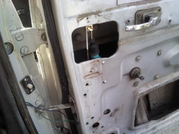

купи гофру,стоит не дорого и поставить не долго, а провода не перетруться, цена вопроса варьируется от 20 рублей до 50
Да гофру по любому надо, только вот я поставить то поставил но ещё не настроил тяги не закрывает и не открывает так только дёргается всё добраться не могу :)
как я вижу, это задняя правая дверь:) на задних дверях еще надо 2 пружинки с замков убирать иначе силы актуатора не хватит двигать тяги
хотябы одну надо снять, там где вертикальная и горизонтальная тяги соединяются, на этом уголке стоит пружинка,у тебя на фото там два круглях отверститя, возле одного два винта, вот там и есть уголок, вторая пружинка на самом замке
