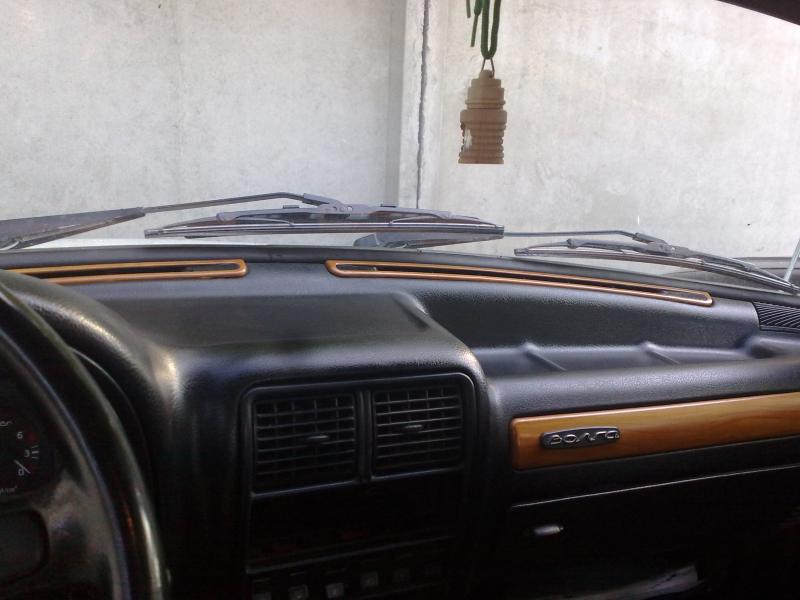

Доброго дня! Брат, подскажи, как обрабатывал дефлекторы под лобовым?И что за лак?
привет :) ну сначала на верхнюю сторону наклеил, потом нагревал и натягивал на остальные стороны и углы. Потом верхнюю сторону опять нагревал и немного вдавливал пленку, чтоб было видно границы щели, откуда воздух дует, потом с небольшим напуском обрезал, примерно пару миллиметров оставил напуска. И с нагревом этот напуск приклеил. На словах трудно объяснить, это надо видеть. А лак у меня оставался после покраски системника, акриловый лак в баллончике Motip, но слои тонкими получаются, лучше подойдет лак типа мебельного. Только на пленке его надо сначала испробовать
