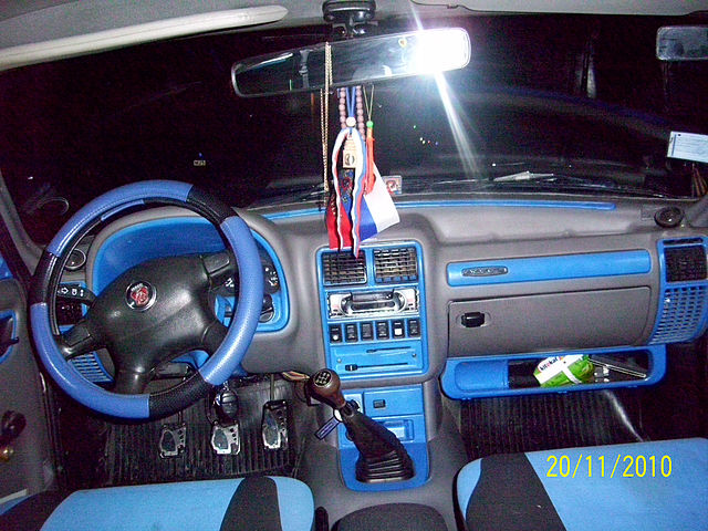

Всем Привет из Самары!!! Мне понравилось, можно по экспериментировать с цветом, например сделать эти же детали но, только красным цветом или другим каким-то..., ну и ручку КПП я бы тоже покрасил если это покрашено конечно. Подумаю, может свою Ласточку так же сделаю, а чё оригинально и не дорого я думаю. А вообще, как это сделано, если не секрет напишете. С уважением mixa55!
Сделано все просто и дешево согласен. Нужно только грунтовка в аэрозолях ну и краска на ваш выбор имею в виду цвет. Краска нужна тоже в балоне желательно глянец. Покрываем тонким слоем грунта потом как высохнет красим желательно все элементы перед покраской снять краску жирным слоем не наносить чтоб небыло потеков. И мягкие элементы не красить иначе она просто отлетит. лаком не покрывать иначе краска возьмется шубой. Проверено временем уже три года и морозы и жара краска держится превосходно
Пестро от вспышки фотоаппарата в реальности цвет темнее и на глаза не давил
у меня приора в 2007 была-тож по типу такого делал только в красно-черных тонах всю перекрашивал серый цвет раздражал сильно но я лаком покрывал ничего не поднималось . просто и краску и лак однокомпонентные нужно смотрелось как наполированное все! но то приора типа молодежная тачка-а волгу на мой взгляд лучше какой нибудб эко кожей обтянуть ну и вставки под дерево к примеру1 да и я рамку воздуховода у лобовика потом из красного в черный перекрасил. отражается и тем самым сильно раздражает! ИМХО!
многие считают это ара-тюннингом! по мне так это вообще не тюннинг а стайлинг
